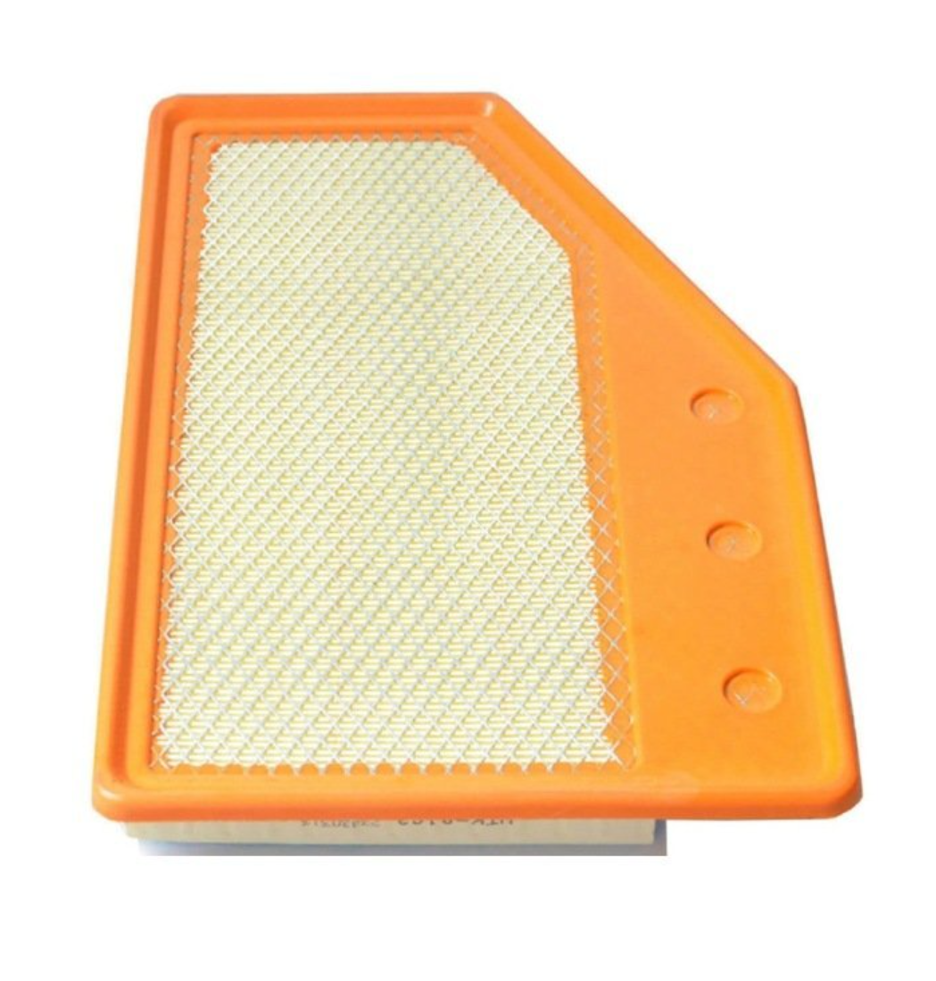

Filtru de aer
Interval service: n/a
(recomandăm înlocuirea la maxim 30.000 km sau 2 ani) Cod filtru aer pentru:
Scule necesare: șurubelniță plată sau în cruce, aspirator. |

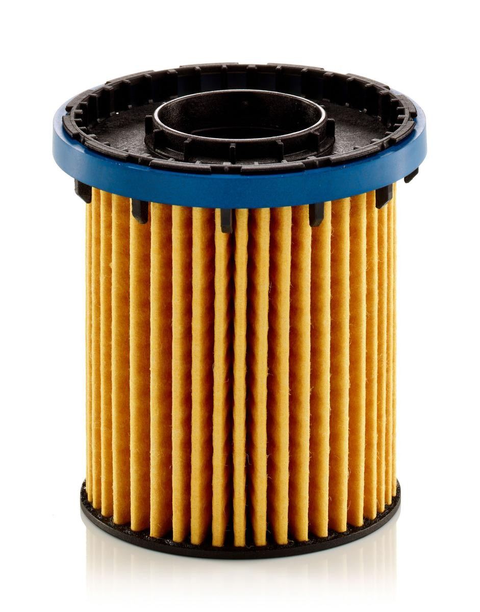

Filtru ulei
La fiecare schimb de ulei.
Cod filtru ulei pentru:
Scule necesare: cheie tubulară hex 13mm, cheie tubulară hex 15mm, șurubelniță în cruce. Sfat: umpleți cu ulei nou filtru de ulei înainte să-l instalați (dacă poziționarea permite): Does Pre-FILLING The Oil FILTER Cause Engine DAMAGE?. Sfat: lăsați filtrul de ulei vechi câteva ore sau peste noapte într-un recipient pentru a se scurge complet și usca. Astfel, veți putea analiza mai bine dacă sunt urme de pilitură, fragmente metalice, de plastic (ghidaje distribuție) sau de cauciuc/fibră (curea umedă). Exemplu video. |
