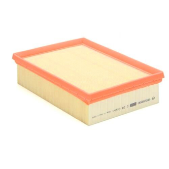

Filtru de aer
Manualul menționează la fiecare 4 ani sau 60.000 km dar, dacă locuiți într-o zonă cu mult praf, noi recomandăm înlocuirea la fiecare 2 ani sau 30.000 km.
Cod filtru aer: |
