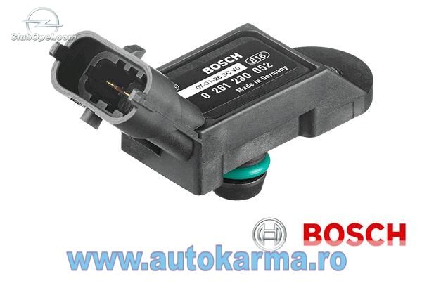

Ezitari in mers/ dat in nas, s-a mai intalnit cineva cu acest fenomen la z13dtx?
pe mine a inceput sa ma macine si m-am apucat de “sapat”:
- am verificat EGR – pare ca functioneaza ok(verificat cu Tech2)
- verificat turbo - geometrie nu este blocata/ functioneaza ok
- am verificat traseu vacuum – ok
- verificat motorina retur injectoare – diferenta mai mare la injectoarele 2 si 3 – dar nu grav
- nu sunt sigur ca acesta este senzorul de presiune admisie (imi poate confirma cineva?)....oricum l-am desfacut si curatat.. senzorul arata cam asa: https://www.clubopel.com/alb....php?pic_id=17830
- verificat electrovalva turbo – pare ca functioneaza cam ciudat…am postat aici rezultatul: https://www.clubopel.com/vie...p=1085797#1085797
Singurul lucru pe care il suspectez in prezent este electrovalva...are cineva una de imprumut pentru cateva zile? n-as vrea sa o cumpar degeaba… 😳

Salut, la z13dt senzorul este in locul aratat de sageata si arata diferit de ce ai tu in poza. dar poate e altfel la tine (putin probabil)...
Si sa stii ca daca acest senzor e infundat asa se comporta masina, de fapt sunt cateva puncte cheie in care se infunda:
- la acest senzor
-pistonasul de la egr
-"tulumba", nu stiu exact cum ii zice care introduce gazele arse in admisie, aceasta infunda intrarea aerului livrat de turbo in galeria de admisie.
Chiar daca pistonasul egr lucreaza ok e indicat sa faci o curatare egr si galeria de admisie, vei avea alta masina, urmareste tutorialul (am curatat la 2 masini si la ambele a fost un real succes): https://www.clubopel.com/viewtopic.php?t=71426

am mai verificat codurile si se pare ca asta este senzorul de presiune. Din ce observ, la z13dt difera modelul de senzor si zona in care este montat (nu f. mult).
Este programata o curatare de EGR/admisie ...
Tutorialul in stiu, l-am citit, am cercetat zona sa vad ce si cum trebuie desfacut, dar din lipsa de chei/tubulare/torx si timp...nu ma incumet sa ma apuc. Cel mai probabil o sa ajung tot in service sa efectuez operatia, daca nu gasesc pe cineva sa ma ajute, care sa aiba si cheile necesare 😊 (binenteles contracost).
O sa mai desfac odata senzorul, sa vad in ce stare este fata de cand l-am curatat.
