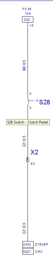

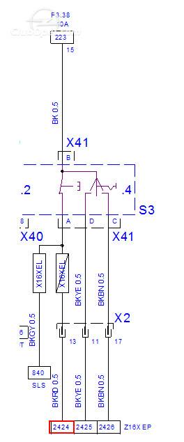

Salutare baieti pentru motorul z16xep gasesc ceva indrumari pentru CC, multumesc
  • T.ion
  • Mesaje scrise: 3,452
  • Masina: Zafira 2001 Z16XE
Astra G | Z16XEP |2003
CLS-ul din a doua poza...OK. X71
Cum se face gasesti aici. (vezi si tu nu sunt sigur.)
https://www.clubopel.com/vie...p=1740212#1740212
Sper sa iti fie de folos.

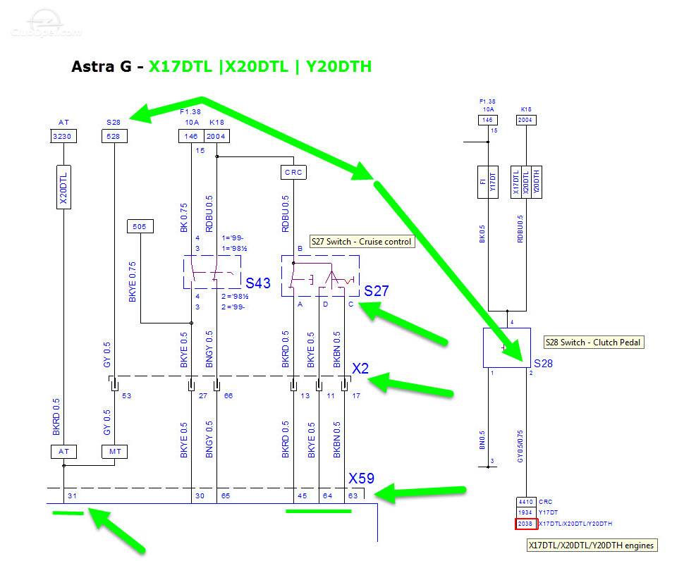

salut baieti am reusit sa pun cc functional pe x17dtl astra g 99 tras fire din ecu pin 45 63 64 firele la maneta si switch-ul de la ambreaj si frana la fel erau trase
inECU
pin 45-----fir negru/rosu
pin63------fir negru/maro
pin64------fir negru/galben
drumuri bune

Asa scrie si in autodata
http://postimg.org/image/l72jcpvln/full
Este asemanator cu acesta din cate vad.
https://www.clubopel.com/vie...p=1744327#1744327

Astra G - X17DTL |X20DTL | Y20DTH
pentru aceste motoare.
