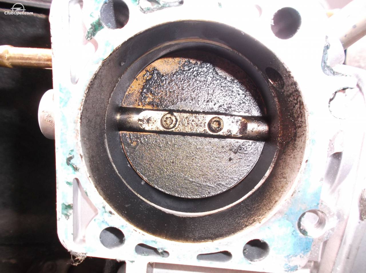

Cum spuneam si ieri...clapeta era neagra. Am uitat sa mentionez ca filtru atat de murdar ca asta nu tin minte sa mai fi vazut. Jumate era acoperit cu frunze...de unde un pumn de frunze...greu sa imi imaginez.
Azi am cumparat unul nou.
Pentru garnitura de la clapeta...trebuie sa astept vreo 2-5 zile. Ca nici un furnizor nu are pe stoc.

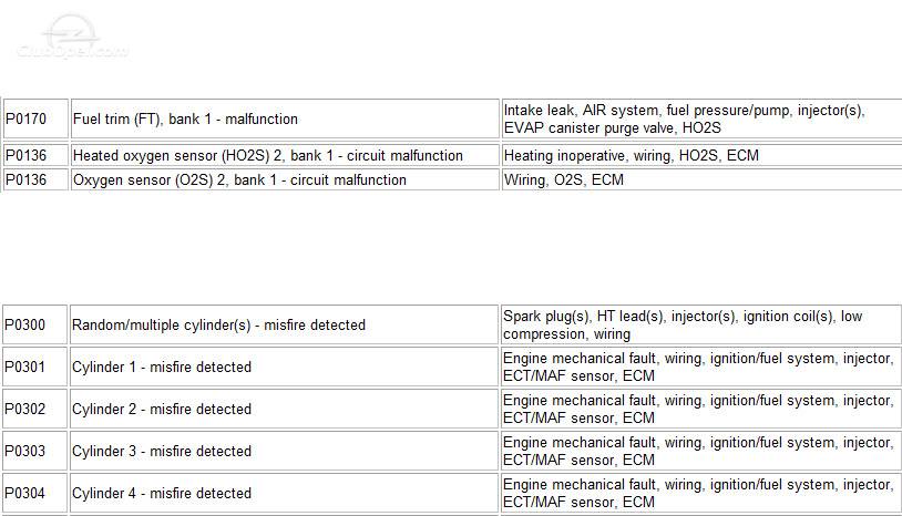

Salutare, azi mi s-a aprins elicopterul in bord tot odata cu usoare smuncituri la relanti, de curand mi-am luat un op-com si azi tup la diagnosticare si am gasit urmatoarele coduri:
Numãrul codurilor: 3
P0136 - Senzor O2 (Bank 1 senzor 2) - tensiune prea mare
(01) - Nu este prezent
P0170 - Gaze evacuate: sãrac
(02) - Nu este prezent
P0340 - Senzor poziþie axa cu came - lipsã semnal
(04) - Prezent
Fiind la inceput am rugamintea sa mi le traduca cineva daca are bunavointa.

Scuze pt intarzierea in raspuns dar acum am vazut mesajul. E atat de buna benzina ...ca ti a facut figura. Erorile se refera la corelarea dintre sondele lambda ..admise amestec, evacuare... Si am o banuiala ca nici senzorul volantei nu e prea intreg. In prima faza ti am zis capentru intarzierea aia in pedala at fi bine sa ti cureti throttle body....

Primele 2 erori le-am avut si eu. A treia la mine era un Missfire la cilindrul 1.

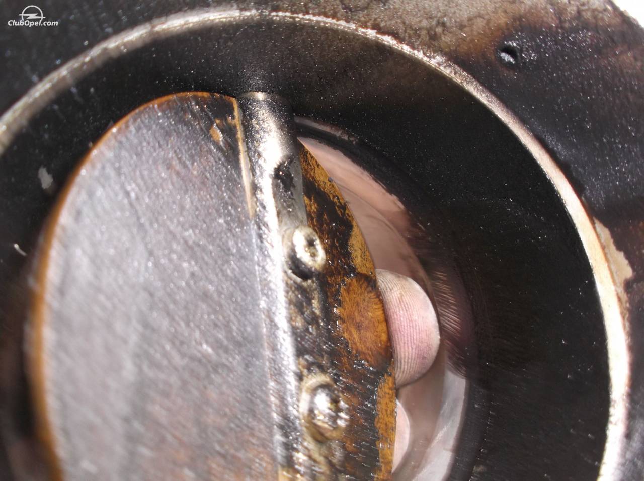

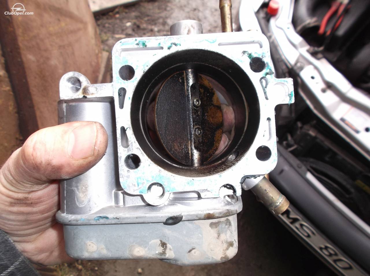

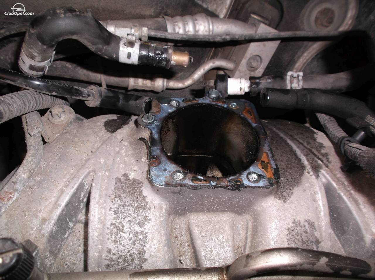

Mam intors, problema partial rezolvata.
Dar sa detaliez un pic ce am efectuat si de ce probleme m-am lovit:

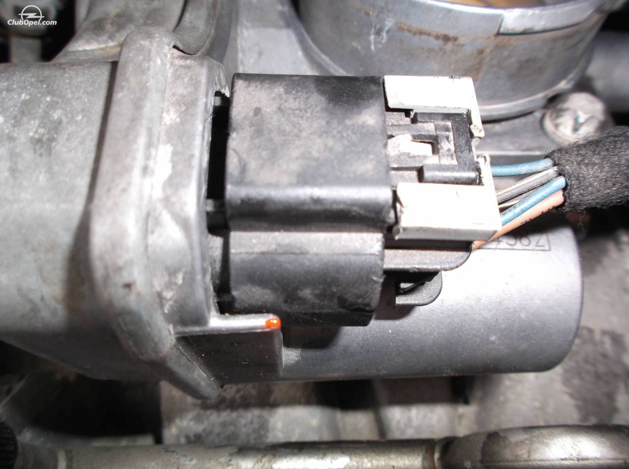

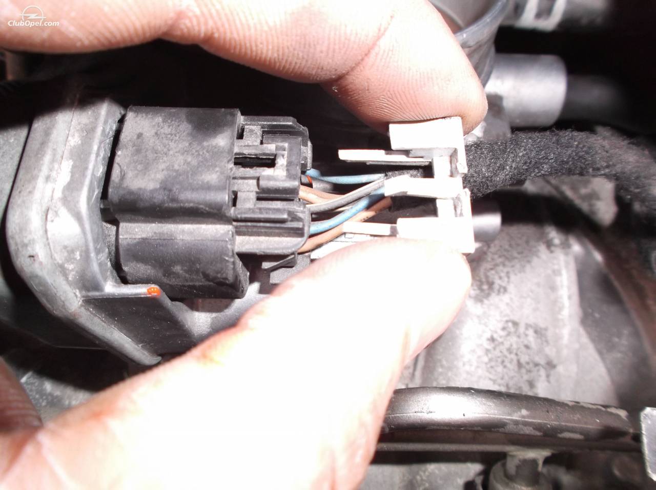

-primul obstacol a fost mufa de la throttle body pe care cu greu am deslusit cum se scoate. 😠
-de aici nu au mai fost probleme doar ca garnitura de sub throttle a cedat , dar s-a rezolvat la montaj cu putin silicon rosu. Idea

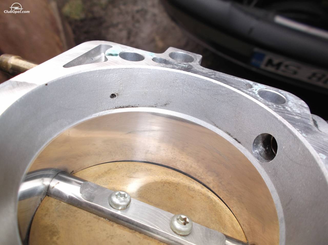

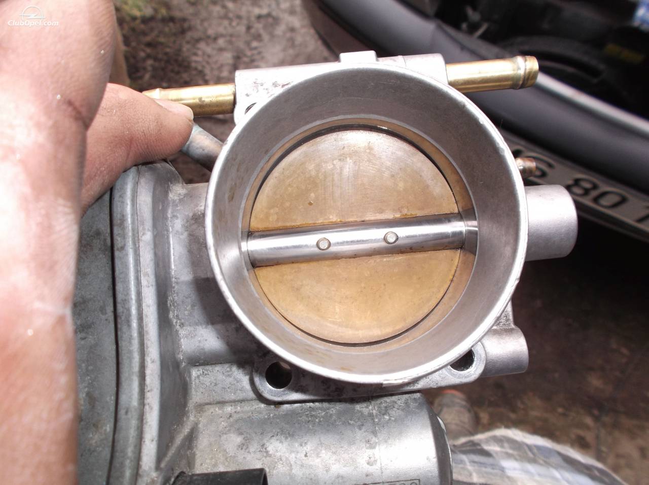

-orificiul de vapori de benzina era infundat si despre clapeta.....foarte murdara.... 😶

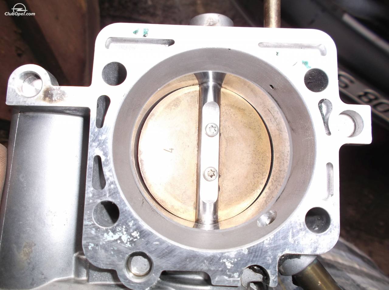

-dupa o spalare riguroasa a rzultat:
-dupa care am pornito si am pus op-comul pe ia , codurile care erau ieri
codurilor: 3
(04) - Prezent
Azi mai era:
Numãrul codurilor: 1
(04) - Nu este present
si asta fara sa le fi sters din memorie ieri, au disparut dupa curatarea clapetei 😃
Acum a mai ramas :
(04) - Nu este prezent
pe care l-am sters cu op-comul si nu a mai aparut inca 😲 ,sper sa nici nu mai apara 😛
Ei si acum motorul meu toarce destul de linistit spun eu, nu mai are intreruperi si accelereaza mai repede la apasarea acceleratiei.
