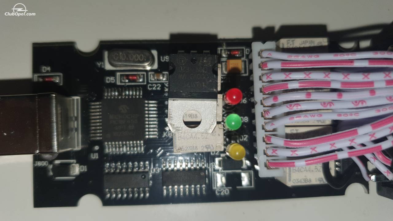

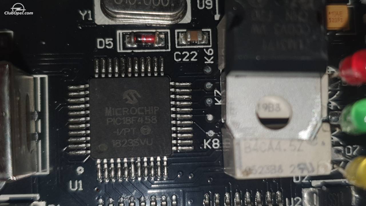

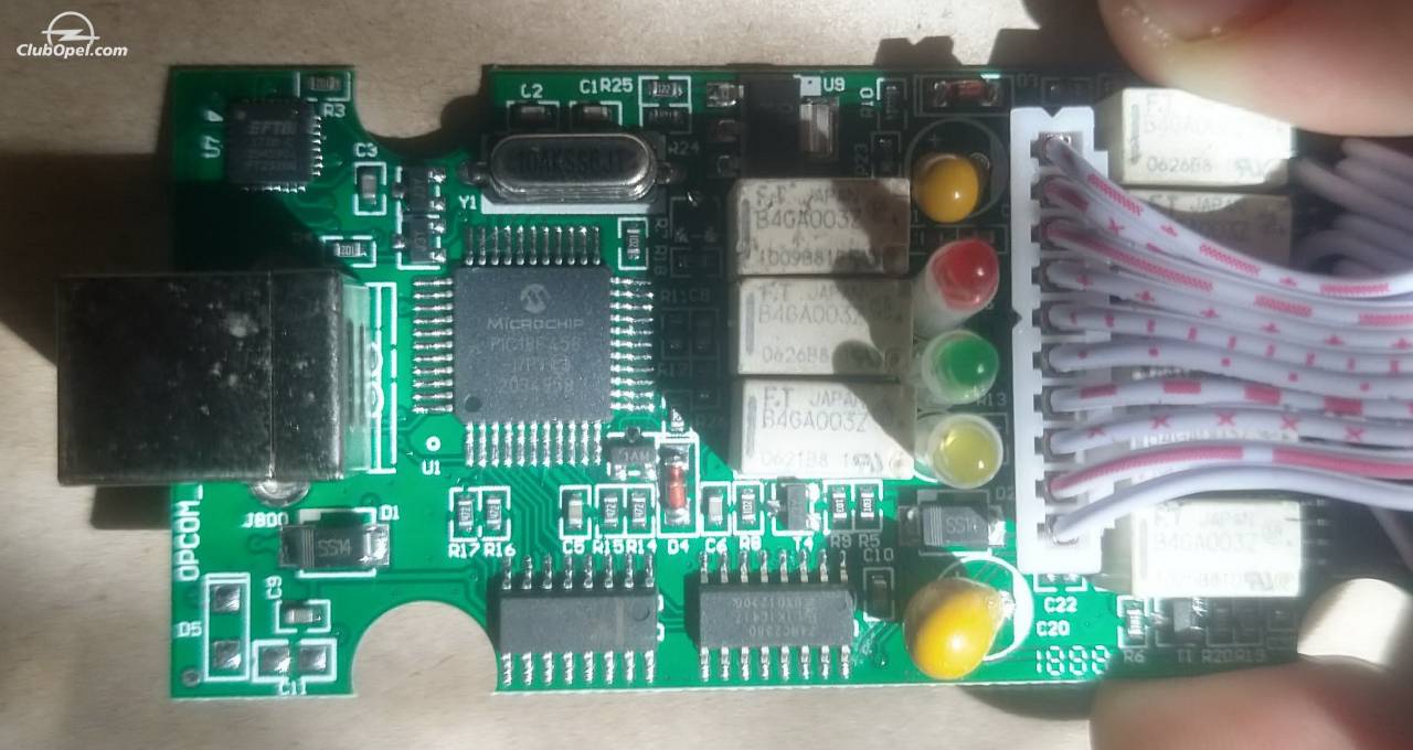

Opcom 1.95 e un marketing chinezesc, ultimul FW oficial e 1.64 Deschide interfata si vezi daca ai D5 si C22 pe acolo, daca da, e fake. Da-mi un PM si te pot ajuta cu informatii. Apoi, trebuie sa ai o interfata V5 buna si mai noua, cu CH-CAN, altfel nu iti merge pe masinile mai noi de 2010 (Astra J, K, Insignia). Exista variante sa "transformi" o clona buna sa mearga cu CH-CAN, cu cateva modificari hardware.

O clona buna, desi ieftina, se comporta destul de bine si te poate ajuta destul de mult, ideea este sa nu fie o clona mincinoasa, cu microcontroler neconform.
Pentru ca o clona buna sa functioneze cat mai aproape de adevar, ai nevoie de o compatibilitate intre driverele potrivite, interfata hardware (clona mai de calitate) si soft care sa stie sa o foloseasca (pe interfata clona).
Mare atentie la softurile mai noi, cand incerci sa le folosesti, vor incerca sa faca update de firmware la interfata, iar daca aceasta este de proasta calitate si nu are microcontroler conform (PIC18F458 adevarat, nu doar sa scrie pe el asa), in urma incercarii de uptade de firmware o sa rezulte o interfata inutilizabila!

Existenta D5 si C22, ne spune ca este un "microcontroler neconform", adica, desi scrie pe el asa, totusi nu este un PIC18F458. Aceasta clona ar fi trebuit folosita cu softul cu care a venit si fara a modifica varianta de firmware.
