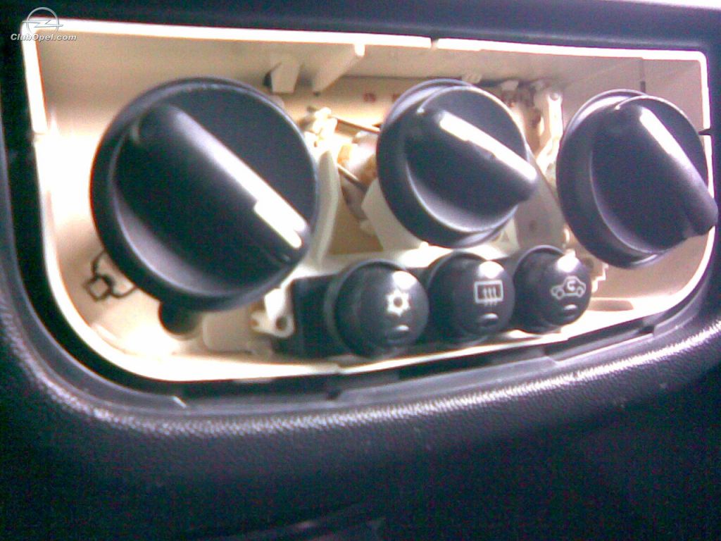

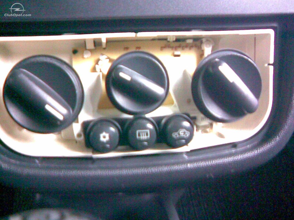

Buna ziua,
Am si eu o mica problema. Nu lumineaza indicatoarele de ventilatie (Corsa C), doar cele de la A/C, dezaburire si recirculare aer. Am desfacut panoul dar nu vad nicaieri vreo mufa unde ar intra un bec.
Puteti sa-mi indicati unde este becul, care cred eu ca este ars?
Atasez niste poze poate ma ajuta cineva. Multumesc!
  • dancuciureanu
  • Mesaje scrise: 16,456
Ai dat cautare si nu ai gasit ?
https://www.clubopel.com/viewtopic.php?t=12588

Multumesc!
PS. Am cautat si am gasit ptr Tigra, Astra G, Vectra. Probabil trebuia sa caut mai mult. Scuze.
