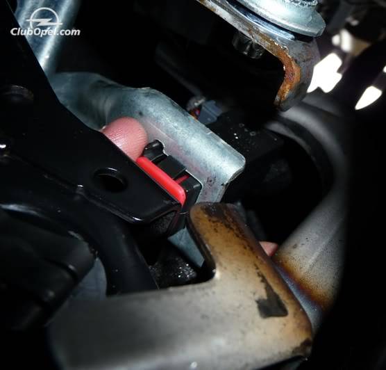

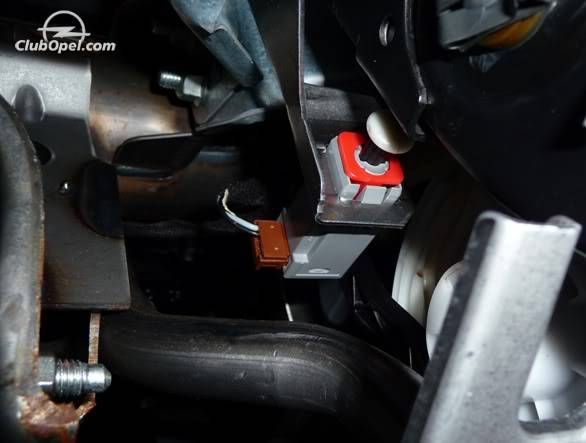

- Mufa pentru maneta era trasa. (daca da, ce culori au firele de la ea)
- Verifica si mufa de la ECU, daca pini au fire trase.
- Verifica switch de ambreiaj, daca este deasupra la pedala ambreiaj, si daca are fire trase.
- Firul (Gri) de la switch de ambreiaj ar trebui sa fie si in mufa ECU vezi la care pin.
- Firul (Negru) de switch de ambreiaj este legat la Plus (+) - Sigurata 38 sau la firul negru de la switch de frana.
- Firul negru de la mufa pentru maneta, este legat la Plus (+) - Sigurata 38 sau la firul negru de la switch de frana.
Firele de la mufa ECU, culorile de la fire trebuie sa se regaseasca, si la mufa pentru maneta (inafara de cel negru cred.)

Verifica daca Cruise Control este setat, Present in:
- Engine
- Body - CIM (Steering Column Module)
- Body - "Instrument"
Daca este setat posibil sa fie maneta, verifica tu si vezi, cu op-com-ul.
Poate siguranta 38 de 10A arsa. (la maneta vine curent din ea)
Posibil sa scapi numai cu setarea lor sau cu siguranta 38. vezi si tu...
Lampile de frana iti merg, daca nu iti merg este siguranta 38 arsa.
Sper sa iti fie de folos.

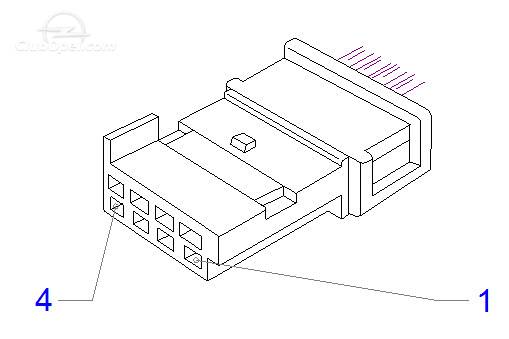

https://www.clubopel.com/vie...p=1740212#1740212
Daca niciuna din cele de sus, este de verificat - fire, mufe, maneta, switch de frana, switch ambreiaj - legatura lor cu ECU etc... plus verificarea - daca primesc curent switch-urile si maneta... firul negru de la ele care este (+)
Si cel de masa (-) maro de la mufa switch ambreiaj. (pin 1 )
Concluzia o tragi singur.

Verifica sa nu ai sigurante arse in tablou.
si verifica si switch-ul de ambreiaj, mufa de la el, capul - fara el nu cred ca merge CC.
sau poate switch-ul de ambreiaj defect...mufa, fire, siguranta...
pin 3 | BK (negru) - 12v
pin 4 | GY (gri) - masa cu comanda de la ECU.
Sau altceva
Sunt doar pareri.
