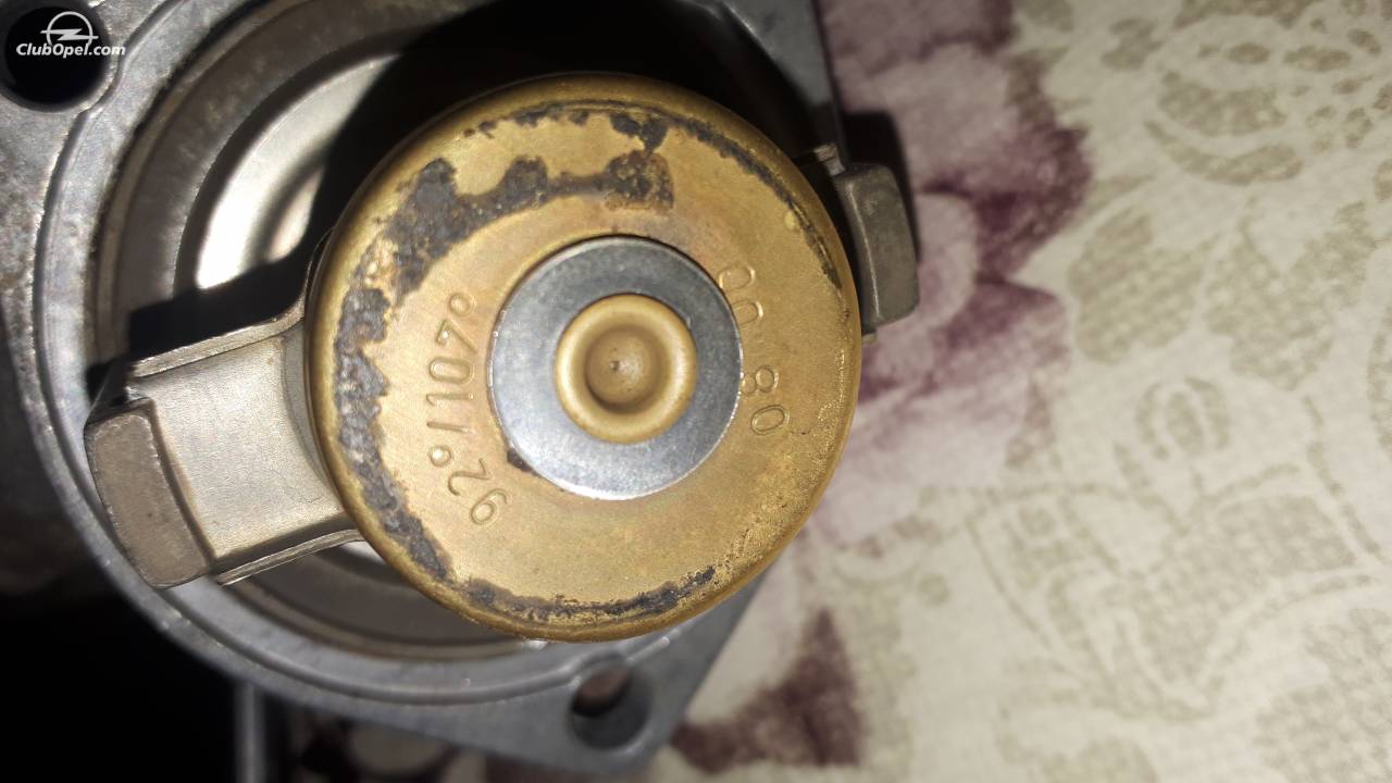

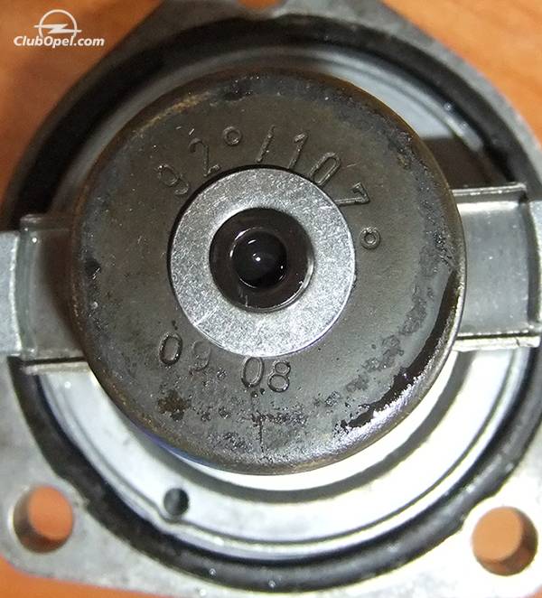

La radiatorul de caldura din interior, din cate stiu eu, daca turul este mult mai cald decat returul atunci radiatorul functioneaza normal, daca au aprox aceeasi temperatura, atunci este infundat o parte din el, daca la prima treapta a ventilatiei iti baga caldura cat de cat, iar la maxim este rece, clar ai radiatorul infundat, dar poate ai probleme si cu pompa de apa, verifica si acolo.
Am pus mai jos cu poze cu termostatul meu vechi, acum am vazut ca este din 2000, adica de cand este masina.

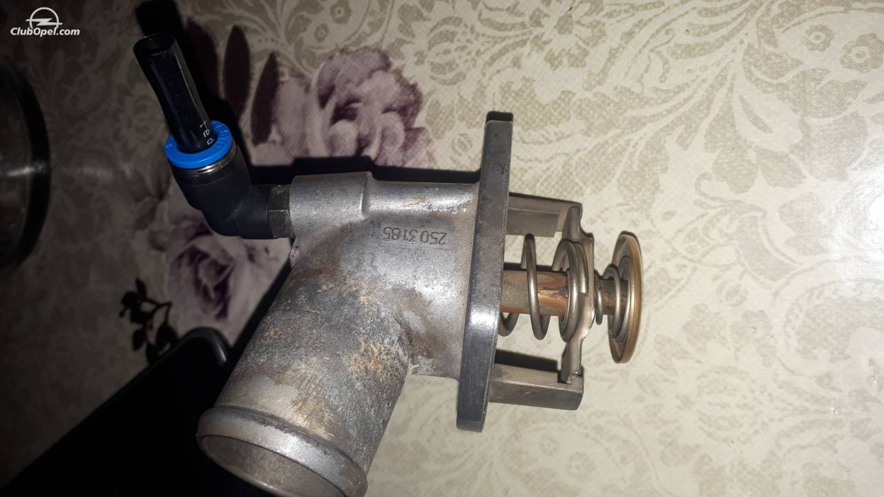

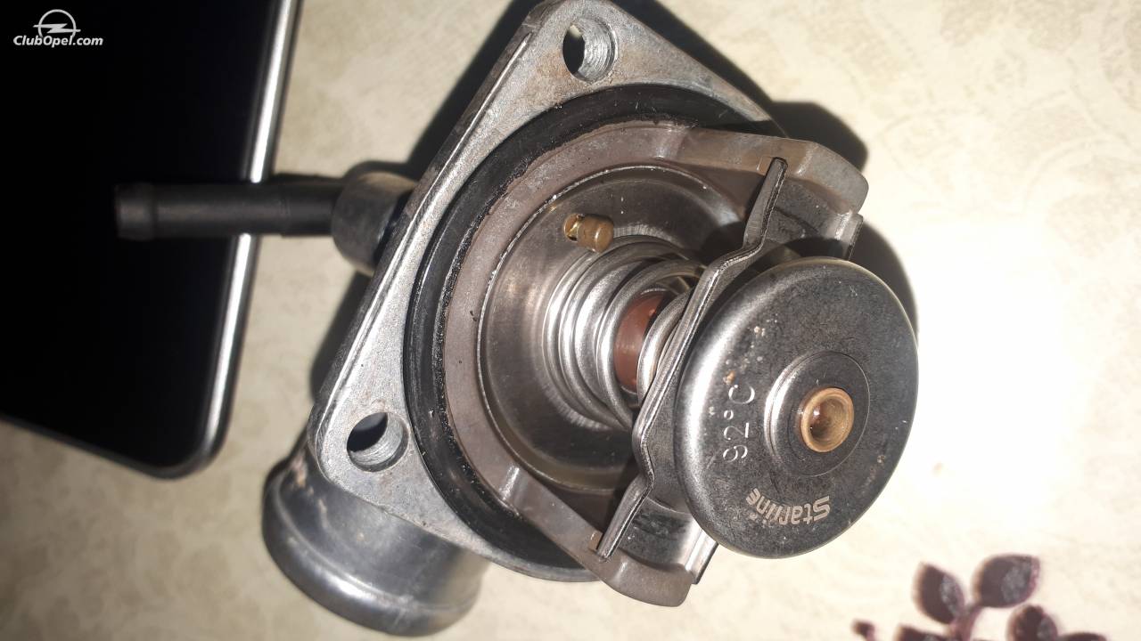

Ce vreau eu sa evidentiez este faptul ca la modelul de 1,8 cu 16V, termostatul are teava aia mica care duce la clapeta de acceleratie legata direct in circuitul mare si cu o gaurica mica prin termostat care face legatura dintre circuitul mic si cel mare indiferent de functionarea acestuia. La cel montat astazi, teava aia mica este legata direct de circuitul mic si nu are acces la circuitul mare, deci apa circula prin el cand pompa functioneaza. Am pus poza mai jos cu modelul gresit, cred ca si teava aia mica are rolul ei in circutul de racire sau cel de incalzire al clapetei de acceleratie, cel putin eu nu am observat nici o problema in cei 2 ani cat am circulat cu modelul gresit montat pe masina, doar 10k Km.
Termostatul vechi inlocuit era defect: nu mai inchidea perfect si deci nu mai putea sa tina constant temperatura de lucru a motorul la aprox 90 de grade.
